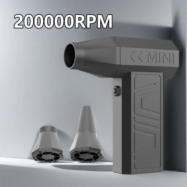

Anton_fpvМощний компресор :).
Зараз стикнувся із чисткою роторів двигунів - все ж у квартирі 4 коти, і в кожного його дупа пухнасто линяє. Намотало шерстин на двигуни, ось думаю - знмімати пропи чи чемно порізати віджатими у дружини манікюрними ножицями та пінцетом.
Hindinusa
я таке купив ))
Можете поділитися посиланням де купували.
Бо я один купив і викинув.
Anton_fpv
але це Китай, тому я просто кажу де брав,в жодному разі не гарантую якість. Мій поки працює))
