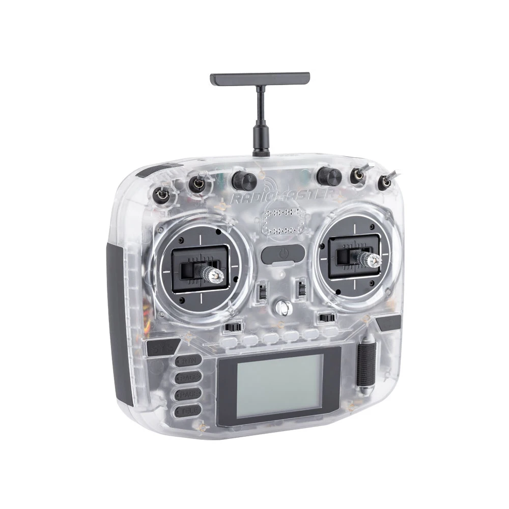

Вітаю, хочу замовити окуляри Walksnail Avatar HD Goggles X та пульт RadioMaster Boxer Transparent ExpressLRS 2.4G 16ch
Підкажіть які можуть бути проблеми, недоліки?
Також цікаво чи можна замовляти такі товари з ALIEXPRESS та без обмежень користуватись у нас?
По цифрі не підкажу - не мав досвіду. А Boxer можна спокійно брати на Ali - там нічого особливого. Регіон і обмеження потужності задають при прошивці внутрішнього радіомодуля, тому змінити - не проблема, залізно вони однакові.
Ви саме прозорий корпус хочете? Бо за +- ті ж гроші можна взяти Boxer Crush, там окрім гарної колірної гами будуть ще й металеві гімбали AG01.

ІМХО, Боксер ідеальний варіант сьогодення (особливо з металевими гімбалами). TX-12 - як дешевша версія (але і комплектація бідніша) Якщо є чітке розуміння, щодо використання ЄДИНОГО протоколу та частот керування та хочеться чогось компактного можна подивитись в сторону Radiomaster Poket, Jumper T-pro, T20 (вони то мають опцію встановлення JR модулів, але трішки не те .)
