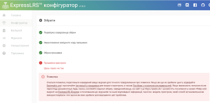

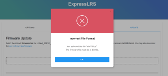

Чи можете підсказати як підключити цей модуль до приймача BAYCKRC 900MHz Nano RX. Вже другий день пробую прив'язати перепрошиваю його але все одно не біндиться. Скажіть можливі помилки

xuper228Неспівпадіння прошивок, спробуй прошити однаковими версіями. Також, може частоти не співпадають (FCC915).

mrsparrow01Вже зробив. І так просто не співпали прошивки, хоч і обоє були прошиті на 915 мегагерц але виявилось що ще треба було на однакові версії прошити. Кінчилась історія тим що я не загермитизував приймач кембриком і при падінні обірвався дріт і спалив я приймач
