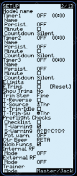

Налаштування моделі:​
Налаштування моделі охоплює всі необхідні попередні налаштування. Сторінка налаштування моделі містить наступні функції:
  1. Model name: Визначає назву моделі
  2. Timer1, 2, 3: До 3 повністю програмованих таймерів, які можуть рахувати вгору або вниз
  3. E. Limits: Розширені ліміти дозволяють встановлювати ліміти руху сервоприводу до 125%.
  4. E. Trims: Розширені тріми дозволяють охоплювати весь діапазон стіків замість +/-25%.
  5. Trim Step: Крок тримів задає точність клацань тримів
  6. T-Reverse: Реверс газу: Забезпечує коректну роботу таймерів і функцій, пов'язаних з дроселем, для тих, хто любить використовувати повний газ з опущеним стиком.
  7. T-Source: Джерело дросельної заслінки визначає, що запускає функції THx таймерів
  8. T-trim: Вирівнювання дросельної заслінки: Режим роботи двигуна IC, коли триммінг впливає лише на холосту частину кидка, не торкаючись точки повного газу
  9. T-Warning: Попередження про дросельну заслінку: Попередить вас, якщо стик газу не знаходиться на холостому ходу, коли радіоприймач увімкнено або модель завантажено
  10. Preflight Checks: Передпольотні перевірки: контрольний список на дисплеї, стан дросельної заслінки, положення перемикачів, положення керма
  11. Center beep: Центральний звуковий сигнал: Звуковий сигнал, коли вибрані елементи керування проходять через центральну точку
  12. Internal RF: Налаштування внутрішнього радіочастотного модуля
  13. External RF: Налаштування зовнішнього радіочастотного модуля
  14. Trainer: Налаштування режиму інструктора
    Натисніть кнопку SYS і за допомогою коліщатка прокрутки виберіть модель, яку ви хочете налаштувати (після вибору назви моделі перед нею з'явиться логотип *) Потім натисніть кнопку PAGE, щоб увійти на сторінку налаштування моделі
