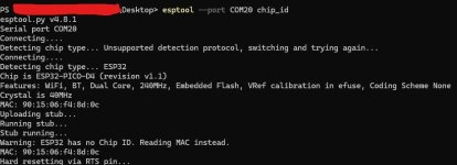

Підкажіть будь ласка як прошити цього звіра (версія на 433 MHz) на ELRS?
Чіп тут SX1278, MCU - ESP32.
Який таргет обирати при збірці ELRS? Unified_ESP32_900_TX_via_UART не білдиться через плутанину із залежностями (NimBLE-Arduino).
Модуль: https://www.aliexpress.com/item/32872078587.html
Робив по цьому гайду: https://github.com/MohammadAdib/ELRS-433
Не вийшло :(
