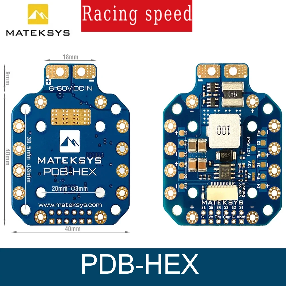

MikoВроде контакт sw це сигнальний проовод, попробуй на реегулю перепоять, а взагалі я дкмаю що якщо робити дрон на 4 esc то краще через плату росподілення живлення
