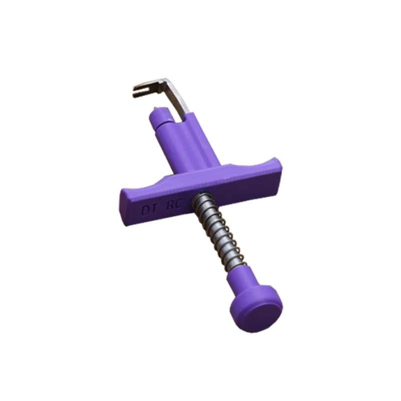

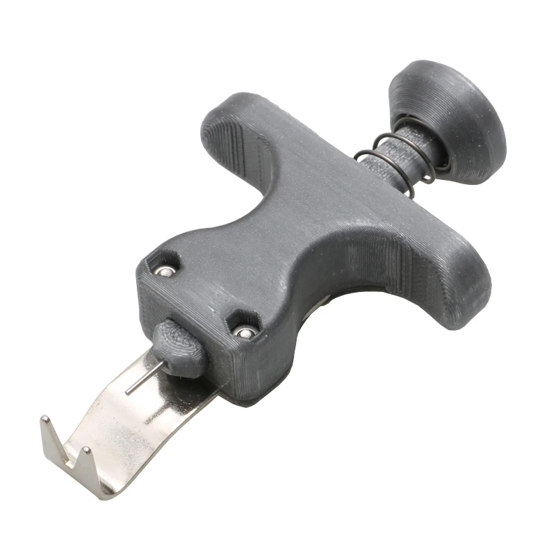

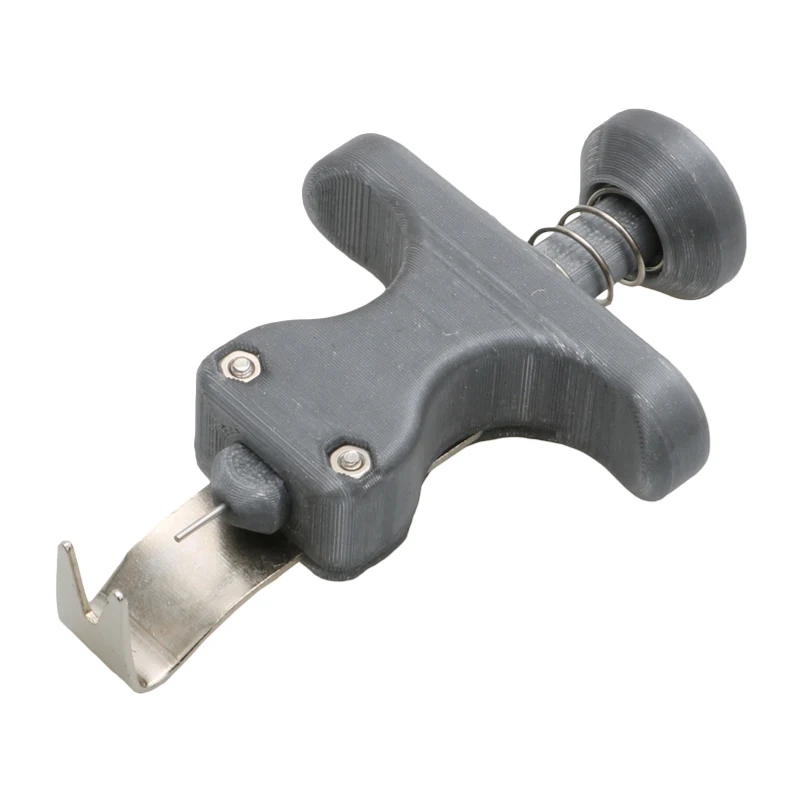

Я в китайців замовив ось-такий інструмент, але його рідна лапка занадто широка (лягає на лопаті й пошкоджує їх) для моїх Gemfan 1219, тому довелося свою виточити зі шматка алюмінію.

Найважливіший інструмент для успішного зняття пропів без знищення моторів у процесі - це свердло 0.99мм. Більшість пропів затісні.
А далі вже можна взяти знімач. Перевірені:
Брати китайські тільки у випадку, якщо хочеться ризикнути і не шкода ті гроші викинути, бо там найважливіше - це якість металу, і я б не чекав чогось хорошого у чогось рандомного з алі.

vproО, так. Popper - крутий і вартий своєї ціни. Я оцю штуку з Алі брав тільки тому, що Popper на той момент був Sold Out і не відомо коли з'явиться.
