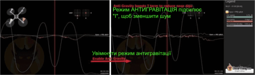

Режим «АНТИГРАВІТАЦІЯ»​
Дрони можуть входить у раптове піке під час швидких змін тяги, якщо коефіцієнт “І” низький. Режим АНТИГРАВІТАЦІЯ Anti Gravity може посилити “I” під час цих екстремальних рухів, щоб краще стабілізувати дрон.
