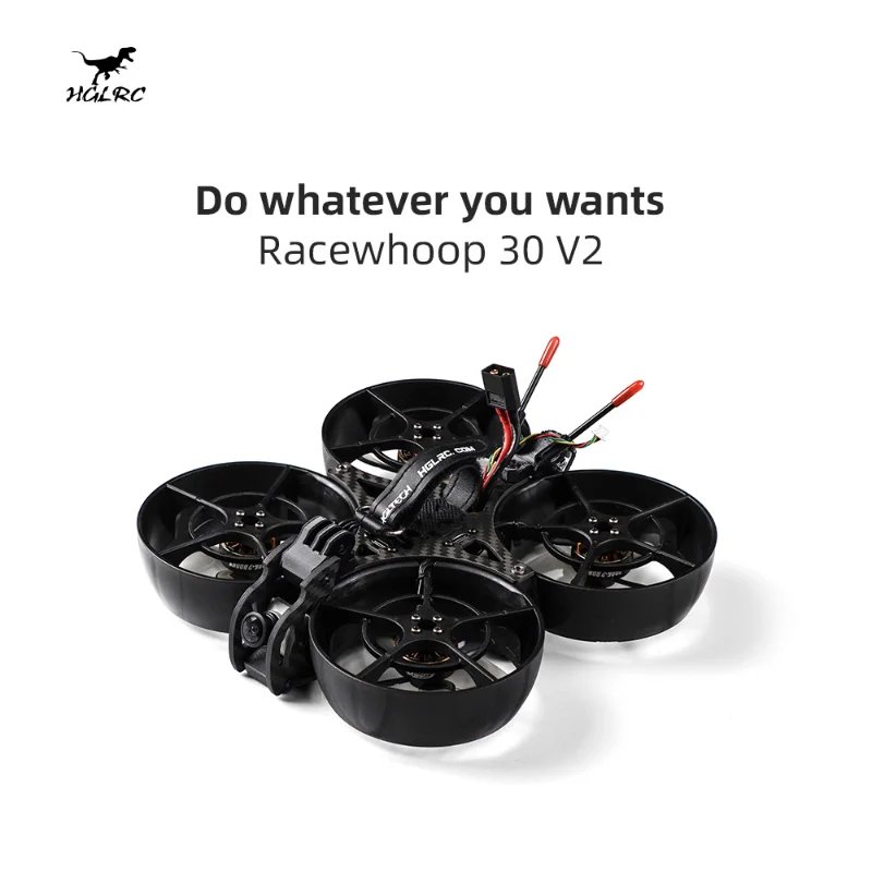

Хочу зібрати свій перший дрон сам. Трохи розбираюся в електроніці та вмію паяти, однак ще не дуже розбираюся у сфері фпв тож, потрібна порада на рахунок комплектуючих(хочу зібрати ,щось більше за тінівупа). А саме яку раму(із закритими пропами хочу), мотори, польотний контроллер, vtx+камера. Дякую за допомогу)
Чому саме із закритими пропами? Насправді вибір таких рам не дуже великий і доведеться брати щось на кшталт цього:
Такий дрон із закритими пропами називаєтся сіневуп і він не дуже цікавий: у приміщеннях не політаєш, надворі теж буде нудно і шумно.

Akceptorя буду літати на ньому не сам, а мій друг впевнений ,що закрита рама краще захищає пропи від падінь + як буду літати коло себе, тому закрита рама.
NiceDayЗакрита рама захищає людей від дрона, а не пропи від падінь. Пропи - найдешевша частина дрона і краще, коли ламаються вони, а не рама.

vproДякую за пояснення, але якщо можна ,то порадьте щось по темі, а саме щось у заданих критеріях(закрита рама,стек,мотори) ,якщо володієте знаннями у даній сфері. При наступному збиранні дрона я врахую ваші підказки на рахунок відкритої рами.
У рам із закритими пропами єдине застосування - носити камеру в присутності людей, щоб їм не дісталося пропами по обличчю. Все решта вони вміють погано.

vproтак як екшн камера є в наявності і не хочеться поранити себе ,бо ще не досконало літаю. Тому треба спробувати
