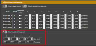

Всім привіт. Новачок в цій темі, тому прошу допомоги. Маю 7 дюймовий аналоговий дрон на якому встановлено VTX на 2W потужності. Точну назву VTX не скажу, але це або Readytosky 5.8G 2W VTX FPV, або Sologood 5.8g 2w. В теорії міг би літати на кілометри, але по факту після запуску зміг відлетіти на +-40 метрів і зображення почало сипатися і майже зникає.
Шолом маю SkyZone Cobra v4 зі стоковими антенками (але навіть на вупі Air65 відлітав на більші відстані).
В налаштуваннях Betaflight потужність виставлена на 2w.
Після подачі живлення VTX нагрівається лише трохи, хоча на такій потужності мав би грітися добряче.
Вже не знаю, що можна зробити. Перевіряв налаштування в бетафлайт, рівні потужності, але все одно літаю ніби на 25mW.
Піт мод вимкнено.
Гуглив, що може стояти заводське блокування на 20mW. Спробував затискати кнопку на VTX та подати живлення на дрон - 8 Світлодіодів після ввімкнення загорілися по черзі ніби блокування знято, але нічого не змінилося.
