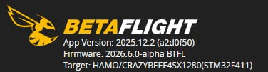

KudrikВсе окей, все підтримує. Літаю на 8й, вже місяці 3 як. На оцій прошивці підтягує 4 ЕРЛС.
В Mobula 8 SPI , на сайті виробника прошивка з підтримкою ELRS 4.0 відсутня. Напевно придбаю зовнішній модуль та підпаяю по UART. Хочу перейти на ELRS 4.0 , в мене є декілька дронів які можуть працювати на ELRS 4.0 та от Мобула не підтримує ELRS 4.0.
KudrikУсьо вже давно є. Просто шийте новий бетафлай. Не забувайте прапорець ставити USE_ELRSV4 і буде вам щістя.
