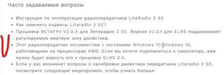

DimasikПісля оновлення прошивки чого? Підкажи як? Бо я до LiftOff не моду під'єднати пульт Betafpv. При цьому на він керує Aquila16 без питань. ДЯкую заздалегідь
Вітання! Розібрався наче. Так. Розібрався правда завдяки підарському відео. (уважно слухати покроково)
Суть виявилась в тому що так треба перепрошивати і пульт і дрон Аквіла16 тя дрон ПК бачить якщо його перепрошити Betafly configurator на LiteRadio_2_SE_V2_SX1280_2.0.1.bin ну а сам дрон треба прошити BETAFPV_Configurator_win32_x64_2.0.0_RC.exe прошивкою Betafpv AIO 2400 RX. і буде радість малим Джурам та козакам.
