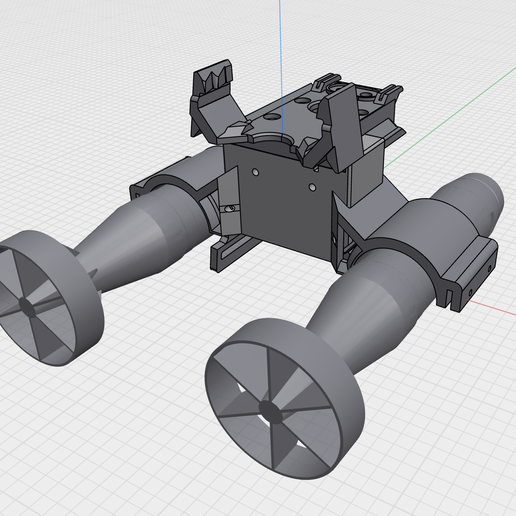

Так склались обставини, що часто буваю в місцях, де не заборонено літати )) Використовуємо Аутели та ФПВ"шки. Є бажання навчитись користуватись скидом, простий шлях піти й купити - то не про нас, бо наявності є 3Д-принтери та все необхідне для їх виготовлення. Але нема часу створювати щось своє в Солідворксі. Швидкий "гуглінг" не дав результатів. Можливо в когось є 3Д моделька під друк? Хочеться щось більш-менш універсальне, наприклад на дві посилочки, щось типу такого:

Почав свій варіант малювати, намагаюсь схрестити вужа й їжака, щоб отримати 2 метри живого колючого дроту )) Якщо ж серйозно, то два "горіха" по типу арбалетних і на їх шептала тисне важіль серви на два боки, поки що виглядає більш-менш адекватно. Перевірю по міцності й кину на друк.

Зробив тестовий варіант, працює. Були думки, що може не вистачити зусилля мікросерви, але розрахунки виявились правильними і все спрацьовує штатно. З мінусів - одна серва на два скиди, дуплетом неможливо працювати, лише почергово. Мінімальний час між скидами складає біля 1 секунди (час руху серви на відкриттю першого скиду, плюс час провороту для відкриття другого скиду). Великий вантаж не чіпляв, але літрову пляшку тримає досить впевнено. З того, що не продумав - ремінець після скиду вантажу може завернутись і потрапити в пропи (вже є думки, як це виправити - жорсткі сегменти-направляйки). Повністю все 3Д-друк, збирається на чотирьох гвинтах. Конструкція максимально проста й тупа, але ніби працює )))
