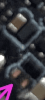

Вітаю, пілоти! Маю стару плату Happymodel x12 aio v2.1. Вона вже стала донором для моєї x14, але я б все ж таки хотів оживити її. Є відірвані елементи. Можливо хтось зможе їх ідентифікувати з номіналами і розмірами?

В тебе позлітали SMD конденсатори коричнивенькі, і чорненькі резистори.
На них немає макрування вони занадто малі.
Як перевірити SMD конденсатор без маркування мультиметром на платі:
- Визначитися з полярність де + де -. Якщо переплутаnи полярність на полярному SMD-конденсаторі (електролітичному або танталовому), він майже гарантовано вийде з ладу.
- Перед перевіркою конденсатора мультиметром на платі потрібно обов'язково вимкнути пристрій від мережі та розрядити конденсатор. Це необхідно для вашої безпеки та запобігання пошкодженню пристрою або інших компонентів.
- Потрібно переконатися, що конденсатор не включений до паралельного або послідовного ланцюга з іншими елементами. Це може спотворити показання мультиметра та дати невірний результат. Якщо ви не впевнені, що конденсатор ізольований від інших елементів, краще зняти його з плати і перевірити окремо.
- Важливо вибрати правильний режим роботи мультиметра. Для перевірки конденсатора можна використовувати два режими: вимірювання ємності чи опору.
З SMD резистором трохи простіше:
Щоб перевірити резистор, необхідно виміряти його фактичний опір за допомогою мультиметра.
Це треба зробити з робочою платою, або звернутися до майстерні, можливо в них є плата донор зі згорівшими mosfet, а все інше ціле, звідти перепаяти...

AceРезистори на місці, а біда саме з конденсаторами. Не розумію, як їх підібрати, бо те, що злетило з плати-його немає. Тому треба підібрати все
blvckl1stЦе можливо але потрібно, щоб було з чого поміряти, або електрична схема.
https://fpvua.org/attachments/img_2106-jpeg.3724/ - здається ось тут біля конденсатора резистор, але не буду точно стверджувати.
І тобі по суті потрібен лише один конденсатор, якщо ти не будеш користуватися зовнішнім підключенням відео каналу.
Спробуй відпаяти схожий конденсатор зверху який знаходиться біля "діода Шотткі - L1" та визначити його номінал, здається це те що тобі потрібно. Тільки заздалегідь визначи де + де -, щоб не спалити, якось позначь його.
Визначити де +/- можна уважно роздивившись дорішки на платі, які йдуть від кабелів живлення, та прозвонкою.
