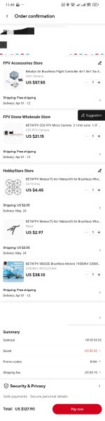

Вітаю. Зацікавила тема кастомок але щось я порахував щоб зібрати air 75 то вийшло в 156 $
за такі гроші краще як для мене на олх комплект вже взяти , air 75, 5 АКБ + зарядку.
Комплектуючі дивився на AliExpress, чі я можливо щось не так підрахував. Підскажіть будласка.

ОлександрВітання, а навіщо вам окремий VTX якщо польотник 5in1?
І раджу камеру підкинути трішки кращу, C03 ну така собі...
  • Останнє редагування модератором:
GoodviNДякую що вказали на помилку, трохи не подумав.
Але всеодно порахувавши то виходить дорожче, на AliExpress за таку ціну є можливість замовити вже зібраний та + АКБ.
Чі сама суть збірки щоб зробити свій кастомний, туж камеру іншу поставити. Просто до цього я думав що кастомний вийде дешевше.
ОлександрКупити зібраний готовий звісно краще, + будете мати яку не яку гарантію.
Та питання збірки, її теж потрібно зробити без косяків :)
В мене був інтерес зібрати саме 2s дрончик на базі 75/85, air я би просто купив.
GoodviNЯ зрозумів. Дякую за роз'яснення. А то в мене була не вірна думка по самостійним збіркам.
