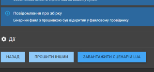

Sting107При відкаті потрібно було також закинути скрипт ExpressLRS, який також генерується при генеруванні прошивки для версії 3.5.6 на SD карту.

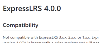

Sting107Так воно і зрозуміло що якщо на RX i TX 4.x.x то вони будуть разом співати, бо 3.х.х і 4.х.х між собою не сумісні, це прямо вказано на github expresslrs. Цікаво було чи вдалось повернутись з 4 на 3 версію, бо вже зустрічав на формумах що то вкрай проблематично буває.
