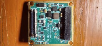

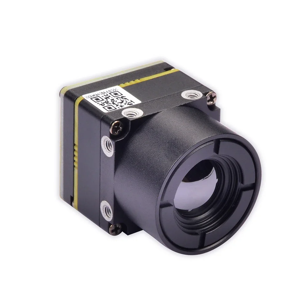

Доброго дня.
Маю камеру Haoye RC 640×512, знайшов аналог під назвою FPV camera Partizan Thermal T640.
Питання:
На камері є порт RS232. Підключаю через USB → CH340E → MAX3232 → камера, але нічого не відбувається — немає жодної реакції.
Можливо, хтось має специфікацію або список команд, які ця камера приймає?
    132.2 КБ · Перегляди: 31
Я знаю, я підключав по usb, все працює, тільки не можна нічим керувати всі налаштування по rs232
sapmakoУ мене видрана зі збитого/втраченого бомбера , платка один в один як у вас , але лінза 9мм.
Аналогове відео вивалює з цього розьєму, юсб - теж. Але це може бути й камера від Infiray. Olx знаходить що вашу , що мою і вони дуже схожі.
Споживання - до 150ма.
Завтра , якщо служба дозводить , спробую зачепитись осцилографом за те що лишилось від дротів : якщо і у мене не буде uart, значить він з іншої сторони , разом зі швидкісними інтерфейсами. Ліній під кнопки на кабелі взагалі нема: Живлення_x2+2x_юсб+2×_аналогове cvbs ,і лишаєттся 3 дроти хз до чого , бо в дроні вони ніяк не задіяні. Openhd , камера заведена по usb , через самопальний хаб , на rpi-4.

appnikoАйдішники на фото.
Ви не пробували коротнути на землю (через резистор до 5ком), ті лінії що поруч з живленням? Це може бути й 'джойстік' для меню налаштуваннь...

appnikoперемикання на землю нічого не дає. Перепробував всі комбінації.

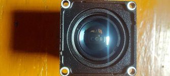

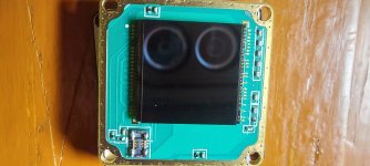

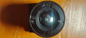

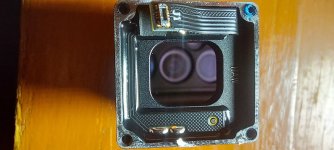

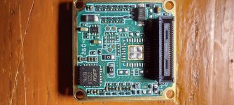

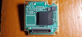

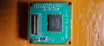

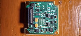

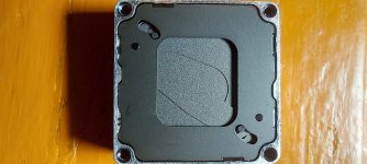

Так само цікавить як перевести цю камеру в режим червоно/жовто-чорного спектру. додаю кому цікаво шо є в середині камери
    468.9 КБ · Перегляди: 10
    496 КБ · Перегляди: 8
    512.6 КБ · Перегляди: 6
    489 КБ · Перегляди: 7
    413.9 КБ · Перегляди: 7
    401.9 КБ · Перегляди: 7
    427.2 КБ · Перегляди: 7
    367.1 КБ · Перегляди: 7
    474.6 КБ · Перегляди: 7
    346.1 КБ · Перегляди: 8
    417 КБ · Перегляди: 10
