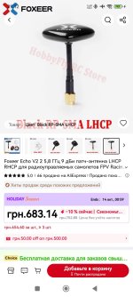

PhoenixЗначить беру наборчик RHCP, а для чого ж тоді антени з LHCP ?
ПІсля оновленя аппаратура сталя тріскати коли ввімкнено ExpressLRS , це нормально ?
LomaxanLHCP для цифри в основному.
Неписане правило так би мовити.
Але можна юзати і на анплозі, головне шоб все було або RHCP або все LHCP. Чкщо частина того а частина сбого то будуть великі втрати сигналу

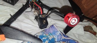

PhoenixВізьму такий один патч, він недорогий, а який взяти другий для окулярів і для дрона ? зараз на дроні така : photo_2025-10-10_13-19-27.jpg
Rush Cherry нормальна, дешева але її рекомендують той же Victory Drone
Для дрона ніяких патчів не потрібно - тільки антени.

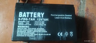

Приліпив кислотний з генератора 12V, злетіти не вдалося, повело в сторону, я і заглушив

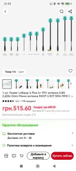

Phoenixдві штуки Lollipop V4 Plus
и 5.8G Hybrid Triple Feed Patch 9.4Dbi, RP-SMA-Male + пигтейл
норм для початку ?
ТРошки пізніше зніму як пищить аппаратура, коли в хаті полягають.
норм для початку ?
LomaxanАнтени на кобру повинні буди з роз'ємом SMA (Male) - тато
Те ж саме у патча. Там повинен бути перехідник в комплекті. Треба уточнити при покупці.
А так норм для початку.
p/s Антенки продаються по 2 шт. в коробочці.
