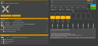

elektroNIKВ мене ось такі налаштування. чому там 1500 я незнаю. Я перевіряв кожен моторчик окремо. Яякщо ползунком ондого з моторів піду вниз - він почне посмикуватись і потім приблизно на 1440 будуть стабільні обороти і чим нижче буду опучкати ползунок - тим сильніше буде розкручуватись моторчик. Якщо потягну вверх на 1 ділення хочаб то двигун зразу виходить на швидкі і стабільні обороти.
Pan ArtemУ вас увімкнений 3D режим - це і не дає вам заармитися не в середині тротла. Вимкніть його.

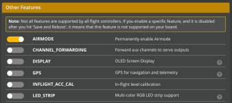

Pan ArtemACRO - це повністю ручний режим, тобто які команди з апаратури прилітають, так вони й виконуються дроном. І це класно, але є деякі моменти, наприклад, коли ви сідаєте та опустили тротл в нуль, то тяга має бути близькою до нуля і якщо з'явиться перекос дрона по горизонталі, то польотник не зможе його вирівняти, бо тяга дозволена майже нульова. Для таких випадків і був введений AIR режим - він дозволяє польотнику розкрутити мотори більше, ніж апаратура йому командує, якщо це необхідно. Це корисно при посадці, або лютому фрістайлі. Проте є й негативні сторони - коли ви стикаєтеся з перешкодою, то AIR бачить, що дрон в неправильному положенні й починає підгазовувати, щоб вирівняти його й дрон "приліпає" до перешкоди.
Як на мене, від AIR більше користі, ніж шкоди, але більший вибір - це завжди краще, тому я його увімкнення/вимкнення виніс на перемикач апаратури й в будь-який момент можу швидко між чистим ACRO та AIR перемикатися.
Щоб це зробити, на вкладці Configuration перемикач AIRMODE вимкнути, а на вкладці Modes додати його активацію на перемикач

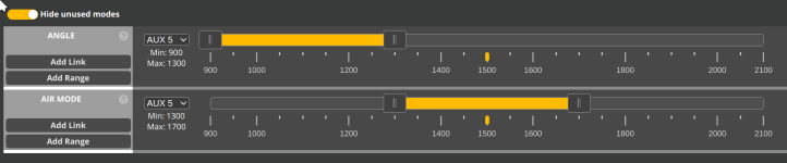

elektroNIKТобто якщо зроблю так на перемикачі в мене буде Акро, аір і горизонт?

elektroNIKА як активувати режим Акро? В бетафлай я не знайшов. Вимкнув перманентний аірмод, як ви писали.

elektroNIKACRO - це відсутність інших режимів, тобто ось тут, коли перемикач буде в кінці діапазону, то буде ACRO:
